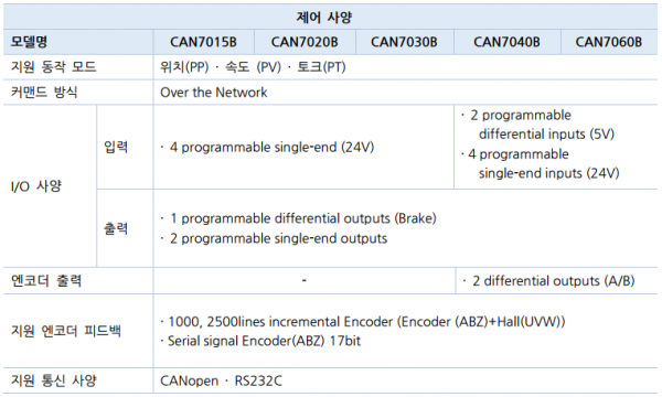

▶ELD2-CAN70 시리즈 사양

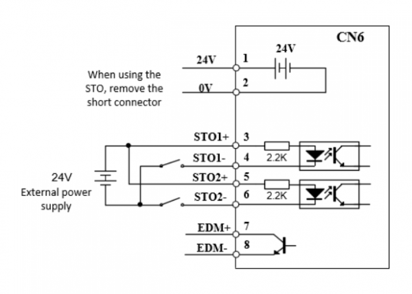

▶ STO 회로
리드샤인의 ELD2-7040/7060에 있는 STO 기능은 Safety Torque Off이며 안전 입력 신호가 감지되면 서보 드라이버 내부 전력의 트랜지스터가 구동신호를 Off시켜 모터 전류를 차단하고
모터 출력 토크를 끄는 안전장치 입니다.
STO 기능이 작동하면 서보 드라이버가 서보 준비 출력신호(S-RDY)를 끄고 안전 상태로 들어갑니다.

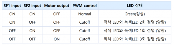

STO 알람이 발생하면 LED 신호 상태에 따라 현재 STO 상태를 판단할 수 있습니다.
상태 설명 테이블은 아래와 같습니다.
