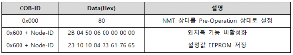

해결 방안
: 1) 와치독 기능 비활성화
 2) 일정시간 주기로 메시지를 전송
 : ELD2-CAN / iSV2-CAN 드라이버의 와치독 에러 타임은 기본값으로 2000ms로 설정되어 있어 2초이내
   메시지를 계속 보내면 알람이 발생하지 않습니다.
   이때 보내는 메시지는 어떤 메시지도 상관이 없으나 일반적으로 SYNC메시지를 전송하여 사용합니다.
