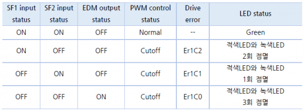

리드샤인의 STO 발생 알람은 아래 표와 같음
- STO 알람 클리어를 할 경우
에러코드 1C0 : STO 발생 상황 해결 후 알람 클리어로 가능
에러코드 1C1 : STO 발생 상황 해결 후 드라이버 재부팅
에러코드 1C2 : STO 발생 상황 해결 후 드라이버 재부팅
